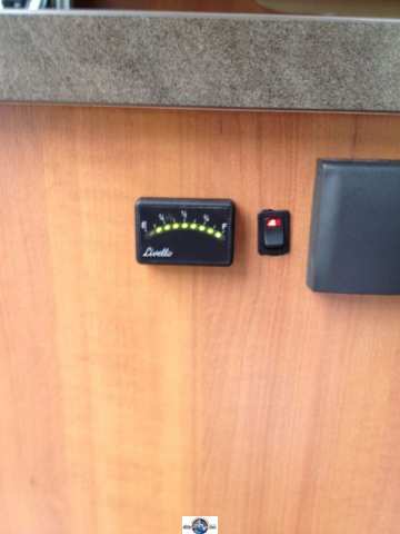

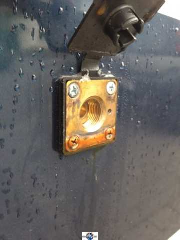

Habe eine Alugasflasche gekauft
#4 Beitrag von kitom » 12. Dez 2011, 17:56
wir starten am 30.12 nach Portugal, habe mich entschlossen eine Alugastankflasche einzubauen mit Füllanschluß außen am Fahrzeug.
Werde die Tage noch den Rest anschließen und dann die Flasche füllen.
Somit sind die Sorgen mit der Gasversorgung vorbei :D .

#5 Beitrag von kitom » 25. Dez 2011, 12:30
Der Einbau ist erledigt.
