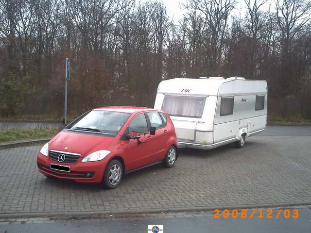

Dann will ich hier mal unseren Schlitten von Rudolph vorstellen.
Zur Erklärung, Rudolph ist unsere Zugmaschine, ein Mercedes W 169, A-Klasse 180 CDI, Mj. 2008 (MOPF). Also die "Fortführung des Elches". Und da er rot ist, haben wir ihn Rudolph getauft.
Ja ja, ich weiß, Elch und Rentier sind zwei verschiedene Dinge.
Unser Schlitten ist ein LMC 495 E, Mj. 2004, aufgelastet auf 1500 kg. Wir haben ihn vor nunmehr fast auf den Tag genau 3 Jahren gebraucht gekauft.
Und er war "fast" nackt. Einzig die Truma-Therme war als "Zubehör" drin.
Aber in den 3 Jahren hat sich ne ganze Menge getan. Alles hier detailliert aufzuführen, würde den Rahmen doch sprengen.
Deshalb nur in Listenform, was ich alles selbst ein- bzw. umgebaut habe:

Hier nun mein Rudolph mit seinem Schlitten
Von den restlichen Dingen zeig ich gern was auf Wunsch, das wird sonst zu viel hier.
