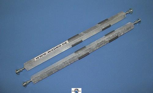

Ich habe eine eigene Halterung gebaut und lasse diese inzwischen herstellen.
Die Stabilität dürfte überzeugend sein. Ausserdem lässt sich eine Betankung daran verbauen und
der Einsatz eines sonargesteuerten Inhaltsanzeigers wird nicht gestört.
Ein Satz Halterungen für einen, ggf. auch 2 Tanks:
Komplett mit Kantenschutz, Schrauben M10 usw.
Einstellbar von ca. 610 mm bis 800 mm. Passt so ziemlich für jeden Gaskasten.

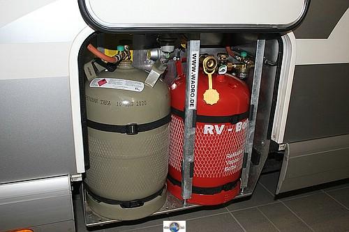

Die Tauschflasche lässt sich problemlos wechseln:

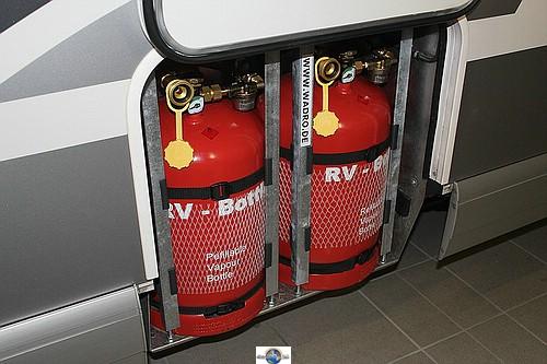

2 direktbetankbare Tanks mit vertkalen Halterungen:
Eine zentrale Betankung kann mittig, links oder rechts montiert werden.

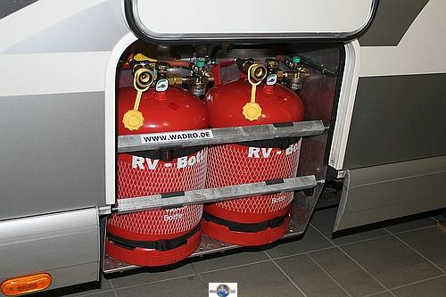

2 Tanks mit einer Halterung (nur für Gaskästen aus stabilem Metall empfohlen):
