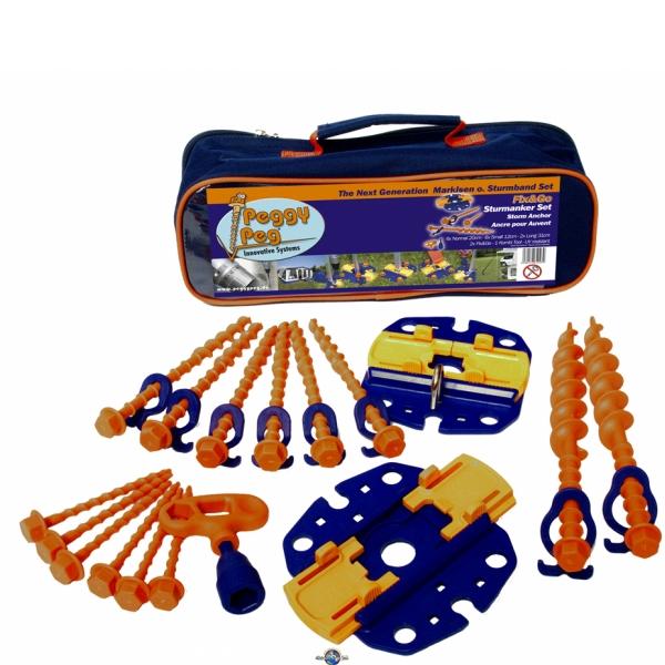

Und was haltet ihr von den Schraubheringen
coolkeg
Beiträge: 146
Registriert: 15. Sep 2011, 15:20
Wohnort: Neuendettelsau/ Mittelfranken
#6 Beitrag von coolkeg » 7. Jul 2012, 11:43
#7 Beitrag von Langertriumph » 7. Jul 2012, 12:20
Hallo Coolkeg
Diese Schraubheringe sind von der Idee her nicht schlecht, aber auf vielen Plätzen stehst du auf Schotterrasen, also eindrehen recht schwierig.
Ich habe von einem Forumsmitglied welche aus Kunststoff geschenkt bekommen, weil er sich welche zum schrauben aus Metall besorgt hat.
Fazit eine Anwendung und abgebrochen. :dontknow: Also ich Denke aus Metall und sonst nix.

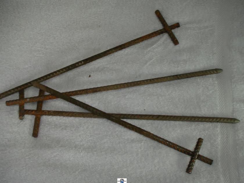

mit den Heringen ist das immer so ne Sache!hatte auch immer die Dicken Sturmbänder mit den langen Heringen!Aber wenn man festeren Untergrund hat (Schotter,Schotterrasen)hat man die ruckzuck krum.Ich habe mir aus Baustahlmatten (die möglichkeit hat wahrscheinlich nicht jeder) Heringe geschnitten und angeschliffen.
Die gehen überall rein und bleiben gerade!Durch die Rifflung halten die auch!
