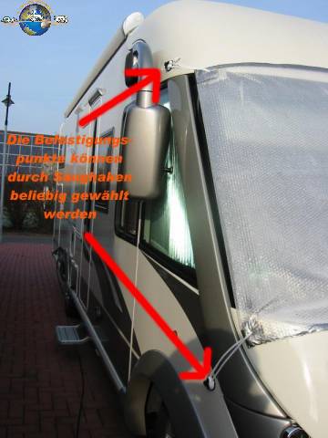

Bei extremen Außentemperaturen ist die Frontscheibe eine große Kältebrücke und morgens meist beschlagen.... :roll:
Abhilfe bringt nur eine Isoliermatte AUßEN.
Das Winter-Isoliermattensett Frontscheibe/Seitenscheibe kostet für den
Carthago 385 € :shock:
Seitenscheiben sind bei uns Doppelverglast, damit auch isoliert.
Ich benötige für niedrige Temperaturen also nur eine Matte für die Frontscheibe.
Also, selber machen :wink: Geiz ist geil.... :lol:
Zunächst Auswahl des Materials
Ich hatte noch genügend "Noppenfolie", die ich doppelt genommen habe. Noppen nach Innen 8)
Sie kann auch bei Firmen, die viel verpacken besorgt werden
Nur für eine Kostenvorstellung
Klick
das sind 100 m für 47,80 € (Reicht für 20 Isomatten.... :lol: )
Es gibt die sogar mit Alukaschierung, aber deutlich teurer
Klick
Das sind 50 m (reicht für 10 Matten)

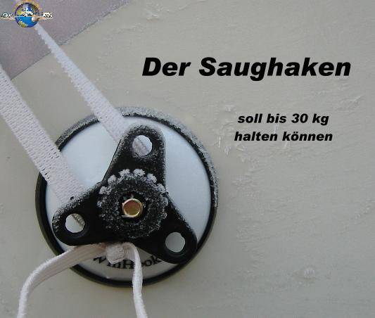

Zur Befestigung benötigt man noch Saughaken zum Schrauben, um die Saugkraft/Vakuum zu vergrößern
4 Stück für schlappe 2,96 € aber mit 4,95 Versandkosten, also 7,91 € :''>
Klick

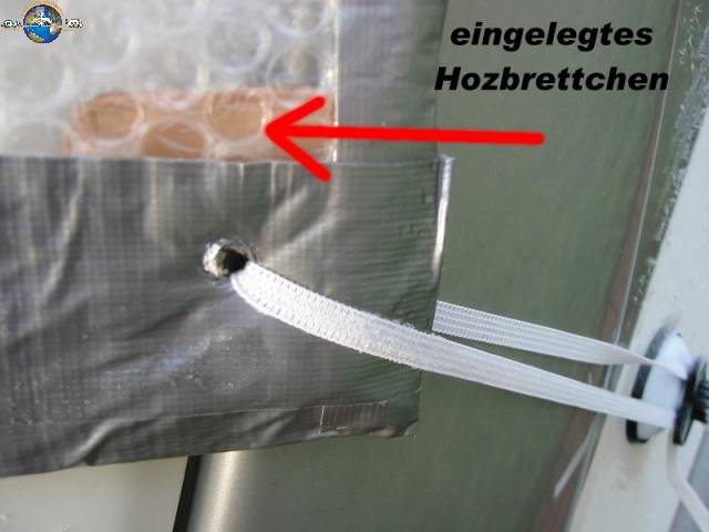

Zum Anfertigen:
Die Folie übereinander schlagen (doppelt nehmen)
in die Ecken mit doppelseitigem Montageklebeband kleine Holzbrettchen
mit mittigem Loch (1 cm Durchmesser) einkleben.
Sie nehmen die Zugkräfte der Abspanngummis auf und verhindern das Einreißen der Folie 8)
Die 3 offenen Seiten mit Gewebeband abkleben und im Bereich der
Holzplättchen damit zusätzlich verstärken.
Gummibänder durch die Löcher - fertisch 8)
Die Saughaken halten seit gestern bombenfest - auch bei etlichen Grad minus
Ich habe keine 10 € ausgegeben.
Wenn sich nur 10 Zusammentun, könnten sie für unter 20 €
sogar Alukaschierte basteln.... :wink:

Die Saughaken kosten nun anstelle 2,96 (4 Stück) 4,50 €
Hatten wohl vermehrte Nachfrage.....:wink:
Habe trotzdem noch mal welche nach geordert. Die sind einfach klasse.
Die 4 am WoMo habe ich während der Fahrt dran gelassen.

Hallo Peter, aus der Noppenfolie hatte mein mann auch achon eine Abdeckfolie gebastelt :) ,da die Saugnäpfe aber nicht gehalten haben, gibt es nun "Deine" Saugnäpfe.
Bei der Belastbarkeit (30kg) hast Du aber wohl die Null dazu gemogelt,oder?
Egal, auch, je Haken 3 kg sind schon klasse.
Nächstes Wochenende werden wir sie ausprobieren können, sagt der Herr vom Octopus-Versand :)
Eine Tintenpatrone habe ich auch noch bestellt :) ,denn auch die sind günstig.
Also, DANKE für den Tipp!

marie hat geschrieben: Bei der Belastbarkeit (30kg) hast Du aber wohl die Null dazu gemogelt,oder?
wo hab ich das nur gelesen Bild
ich denke auch, dass 3 Kilo realistischer sind Bild
