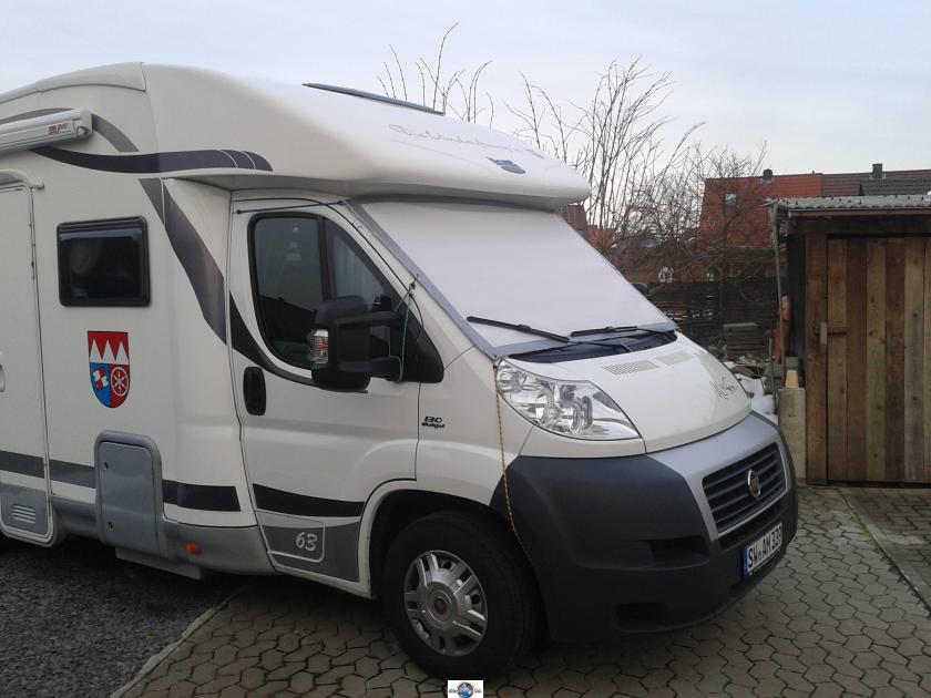

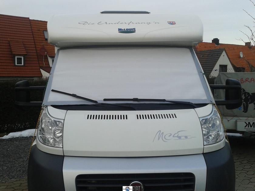

Hat geklappt, ich habe noch eine Rolle Trittschalldämmung für Laminat-Böden auf dem Dachboden gefunden, 2 mm dick
. Die habe ich 3-fach genommen und kleine Holzbrettchen eingearbeitet. Das ganze habe ich dann mit Panzerband eingefasst und verstärkt. So sieht's aus:

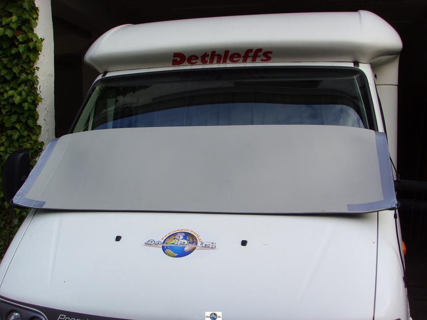

Moooin,
ich hab's getan.

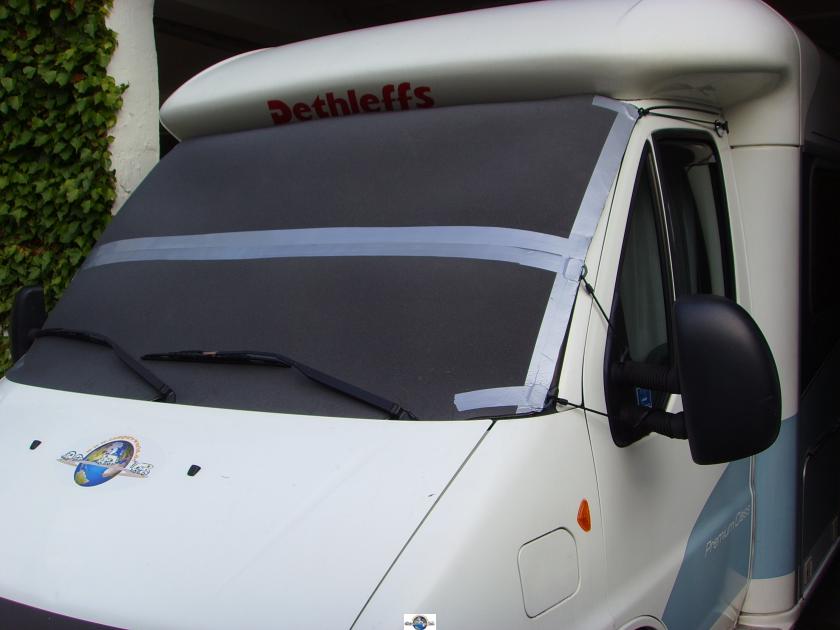

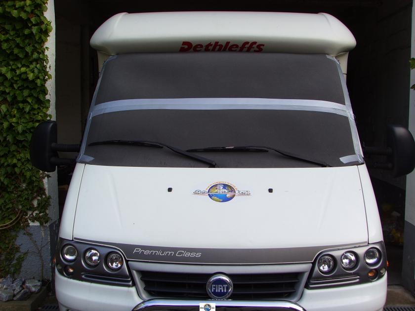

Seit dem Bericht von Peter hier, habe ich mich damit auseinander gesetzt. Hatte in die Fenster vom Aufbau diese Luftpolsterfolie und das Fahrerhaus damit versucht zu isolieren. War auch gar nicht so schlecht.
Nur für unterwegs alles doch recht fummelig. Als wir dann vor 4 Wochen bei 0 Grad in Göttingen standen und nach dem Duschen die Frontscheibe ein reiner Wasserfall war, bin ich wieder auf Peters Idee zurück gekommen.
Durch die fielen Infos hier, kam mir das Angebot diese Woche von "Herrn Albrecht aus dem Norden" genau recht. Thermo-Liegematte 100 % PE-Schaum, 180x55x1 cm für 4,99€. 2 Stück nebeneinander ergeben genau die Maße der Frontscheibe.
Dann im Tintenshop
diese uminösen Sauger bestellt, und schon war ich nicht mehr zu halten. Noch nach Haltern für das Material zum Einhängen gesucht und hier >> gefunden. Übrigens ein Shop der Produkte hat, die ich wo anders noch nicht gefunden habe. Vor weg, diese Teile, wie dargestellt funktionieren nicht ganz, da das Material zu dick. Habe nur das halbe Teil mit den Stiften benutzt. Scheint aber gut zu funktionieren. Mit ordentlich Panzerband. Näheres gern per Mail.
Also, die beiden "Matrazen" der Länge nach nebeneinander, aber nur von einer 'Seite, mit Panzerband verklebt. Zur Stabilität die Seiten auch mit Panzerband von beiden Seiten beklebt. Löcher für die Haltekrallen gestanzt und das Krallenteil mit den Stiften durch die Löcher und mit Panzerband verklebt, siehe Bilder.
Durch die mittlere Quernaht, kann man das Oberteil, tagsüber zur Sicht, herunterklappen. Leider sieht das ganze nicht ganz schön aus, wie bei den Anderen in diesem Tröd, aber ich habe mein Bestes gegeben.
Leider liegt der PE-Schaum auch nicht ganz flächig an.
Trotzdem hoffe ich, dass sich der Aufwand gelohnt hat. Die nächste Fahrt wird es zeigen.

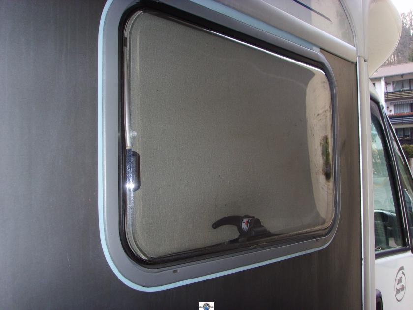

Da diese Matten so günstig waren habe ich noch gleich welche mitgenommen und für die Aufbaufenster zugeschnitten. Einfach zwischen Fenster und Sonnenschutzrollor gestellt und zugezogen. Schon habe ich für die Winterzeit noch eine zusätzliche Isolierung.
Habe mal Bilder gemacht. Ist aber kaum zu erkennen.
Nur das funktioniert hervorragend.
Isolierung von Außen:
Isolierung von Innen:

Ob sich nun der ganze Aufwand gelohnt hat

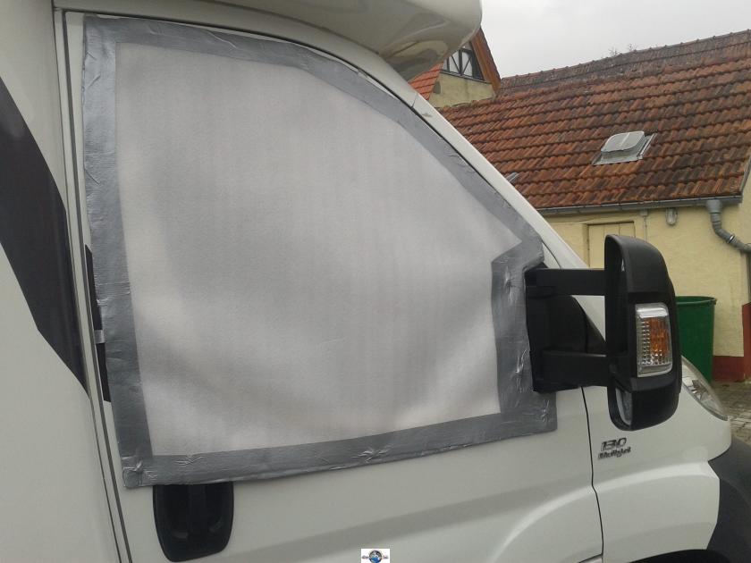

So, die Abdeckungen für die Seitenscheiben sind nun auch fertig.
Das Prinzip ist das gleiche wie bei der Frontscheibe. Zum Befestigen an den Türen wurden Kunststoffhaken zum Einhängen und Magnetstreifen verarbeitet.
