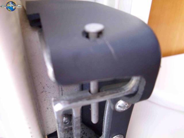

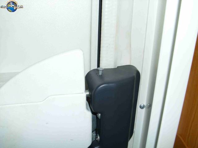

Das ist meine ganz "unelektronische" Türverriegelung.
Ach ja das Womo, ist ein LMC671G mit 3Liter-Maschine.
Hab's einfach mal hier angehängt.
