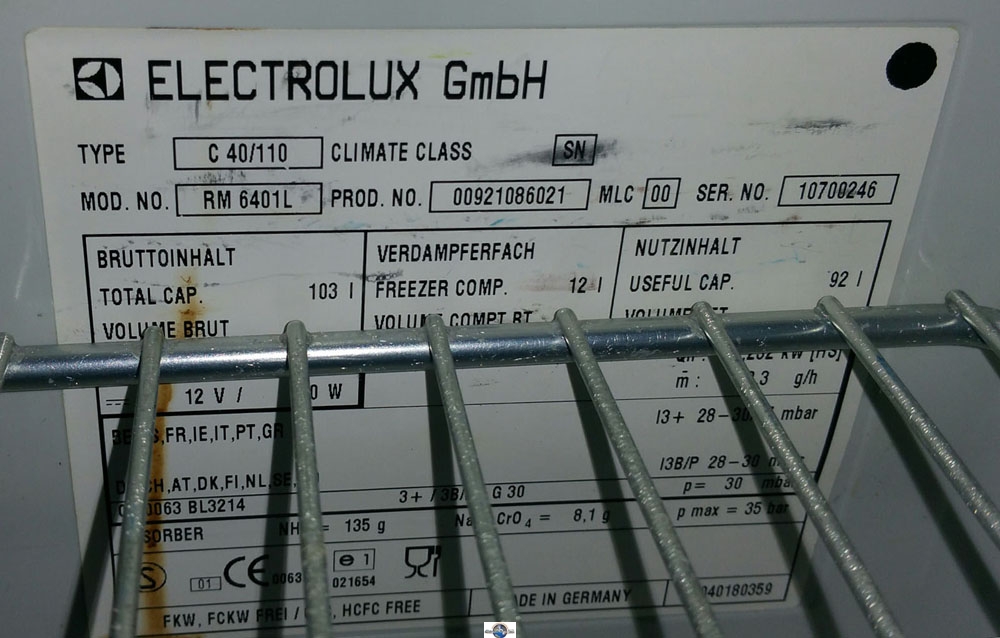

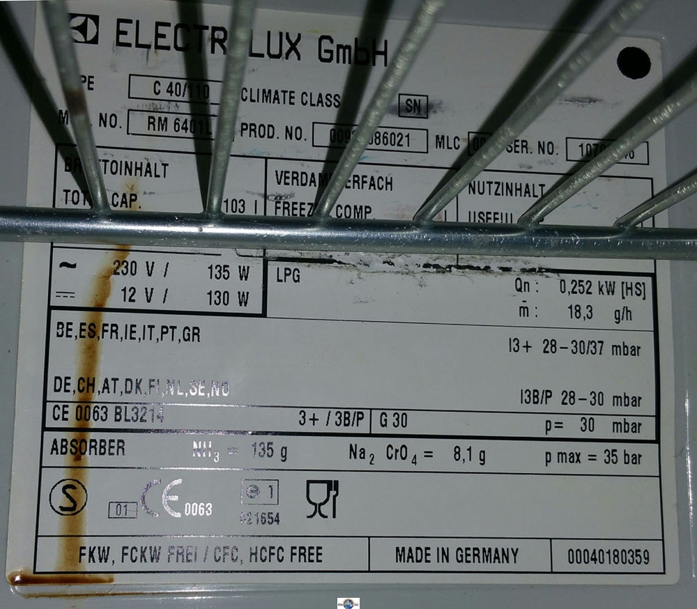

Das ist das Typenschild aus dem Innern des Gerätes. Die Abmaße (Nischenmasse) stehen im ersten Posting des Threads :) ;)
