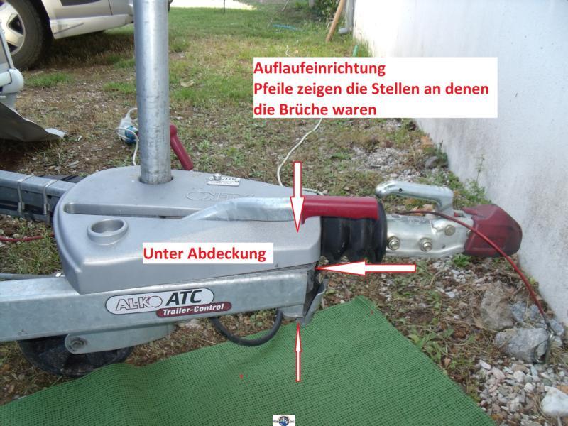

Ich habe einen Dethleffs Aero Style, Baujahr 2009. Bei einer Urlaubsfahrt stellte ich fest, dass sich das Rohr des Deichsellaufrades seitlich hin und her bewegte. Ganz offensichtlich bewegte sich auch einer der beiden Zugholme an dem das Deichsellaufrad befestigt war.

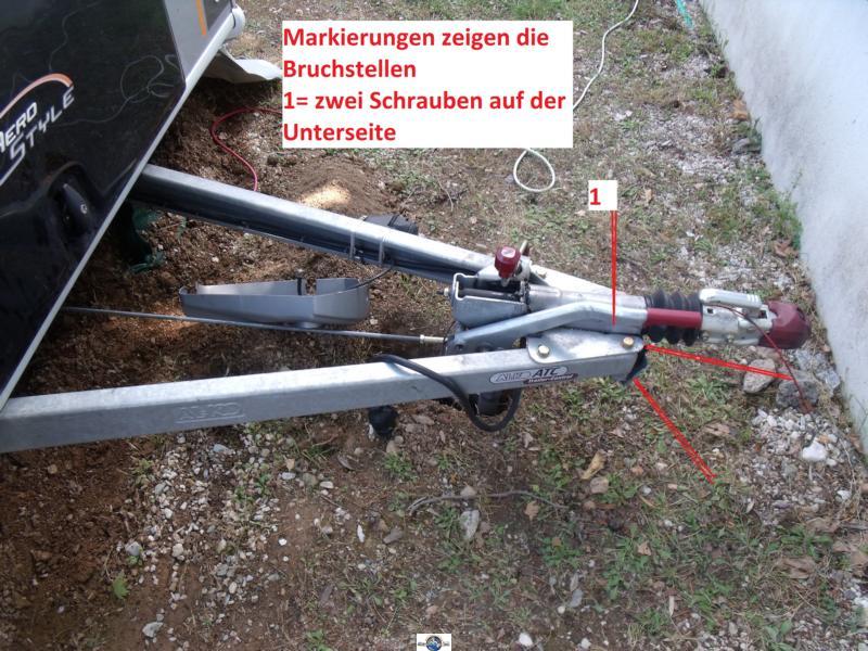

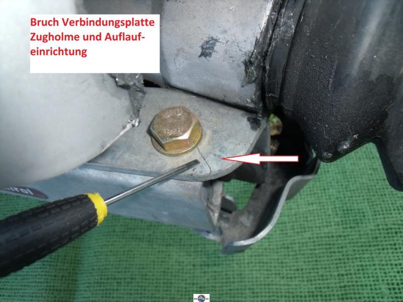

Am Zielort habe ich mir die Sache genau angesehen. Ich musste erschrocken feststellen, dass die Auflaufeinrichtung gebrochen war. Die ganze Auflaufeinrichtung, mit Stoßdämpfer für die Bremse und Kupplungsmaul, war locker und nur noch mit einer anstatt zwei Schrauben befestigt (eine Schraube in der Buchse gebrochen und verloren). Gleichzeitig war die dicke Platte die das Kupplungsmaul mit den beiden Zugholmen zusammenhält eingerissen.
Es hätte nicht mehr lange gedauert und der Wohnwagen wäre verloren worden.

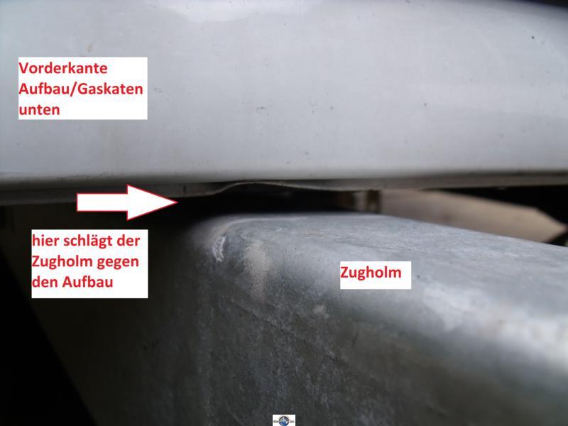

Gleichzeitig schlagen bei mir die beiden Zugholme gegen den Aufbau im Bereich der vorderen Kante beim Gaskasten. Die Zugholme federn stark und schlagen dann gegen den Aufbau.

Ich hoffe mit meinem Beitrag/Anfrage die richtige Sparte gefunden zu haben. Falls nicht, ggf. bitte umsetzen, danke.

mich hat als erstes die Farbe der Schrauben irritiert - normal sind dort
verzinkte Schrauben zu finden. Als weiteres hat die Schraube den Eindruck der Zugfestigkeit mit 8.8 angegeben - das scheint erst mal ok, wenn sie denn dann auch mit dem richtigen Drehmoment angezogen wurde (müssten so 80Nm sein). Ich kenne bei den ALKO Auflaufeinrichtungen eigentlich nur M12 Schrauben die mind. 8.8 eher sogar 10.9 als Zugfestigkeit angegeben haben. Das würde zumindest das Gefühl der zu kleinen Schraube erklären. Weiter ist es so, dass bei diesen Schrauben bei einem Austausch eigentlich die Stoppmuttern zu ersetzen sind. Wenn nicht besteht die Gefahr, dass die Mutter und ggf. Schraube verloren werden kann. Sind in der Zugdeichsel die Abstandshalter noch vorhanden; siehe Bild von meinem Anhänger:
Ich hätte fast die Vermutung, dass an der Auflaufeinrichtung was gebastelt wurde.
Grüße
Andi
