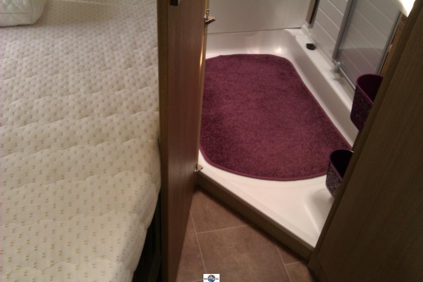

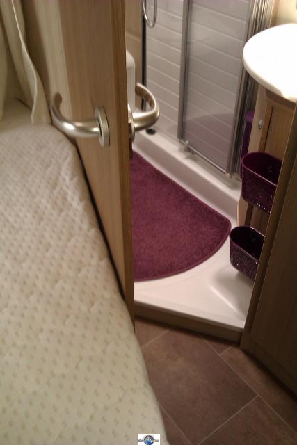

ich wollte mal eben einen kleinen Tipp los werden, welcher sicherlich schon bekannt und bei dem ein oder anderen umgesetzt wurde.
Uns hat gestört, dass die Badezimmertür nicht ganz auf geht und viel zu früh gegen die Matratze stößt. Es ist ja nicht nur so, dass der Durchgang dadurch stark eingeengt wird, sondern dass auch relativ viel Druck auf die Scharniere kommt, bedingt durch die Hebelwirkung.
Die Lösung ist: Die Matratze einfach ca. 4 cm absägen. Da der Oberbezug ja praktischerweise mit einem Reißverschluß versehen ist, kommt man einfach an den Schaumstoffkern an. Das Absägen geht wunderbar mit einem elektrischen Brotmesser. Wer nun denkt, dass der Oberbezug dadurch dann an der Stelle schlapp rumhängt, kann ich sagen, dass es nicht so ist. Der Schaumstoffkern war vorher wesentlich größer - eigentlich fast zu groß.
Hier unser Ergebnis:

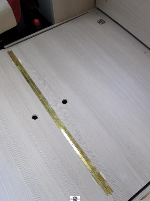

das haben wir bei unserer Matraze auch gemacht. Aber mal eine andere Frage. Habt ihr die Sitzgruppe schon zu einem Bett umgebaut ? Da wir teils auch mit Kind unterwegs sind, mussten wir schon mehrfach feststellen, dass die Scharniere an dem Klappbrett der rechten Sitzbank mehr als instabil sind und einfach keine vernüftige Verbindung der beiden Bretter darstellen. Die sind aus Kunststoff und nur einfach genietet. Falls ihr es noch nicht probiert habt, würde ich euch raten es zu testen, solange noch Garantie besteht. Ich fahre jetzt schon zum zweiten Mal deswegen zum Händler.

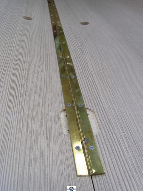

ja, das ist in Tat eine echte Schwachstelle, wenn nicht sogar eine Fehlkonstruktion., welches wir dem Händler auch mitgeteilt haben. Wir hatten die Klappe bereits nach dem 3. mal öffnen in der Hand. Es ist ein Unding Nieten im Holz zu verwenden und immer noch diese Kunststoffscharniere, welche es schon mehr als 20 Jahre gibt. Die sind bei uns auch defekt. Damit wir beim Händler nicht wieder den gleichen Mi... bekommen, haben wir selbst Klavierband über die gesamte Länge benutzt und das hält super.

Ich vermute auch, dass mein Händler das nicht auf die reihe bekommt. Ich würde mich freuen, wenn ihr ein oder zwei Bilder von eurer Konstruktion einstellen würdet. Dann habe ich für den Fall wenigstens schon mal eine Vorstellung wie ich es auch selbst beheben könnte.

so, jetzt kommen endlich die versprochenen Bilder von unserer Sitztruhe, welche ja schon wie erwähnt lediglich mit den genieteten Kunststoffscharnieren befestigt ist. Ich habe ein Klavierband aus dem Baumarkt verwendet und mit vielen kleinen Schräubchen befestigt. Hält super ! Die eigentliche Befestigung der Platten ist noch mittels dem Kunststoffscharnier befestigt, jedoch nicht mehr mit den Nieten, sondern mit Gewindeschrauben und selbstsicherenden Muttern. ....mal sehen wie lange die Kunststoffscharniere halten...
