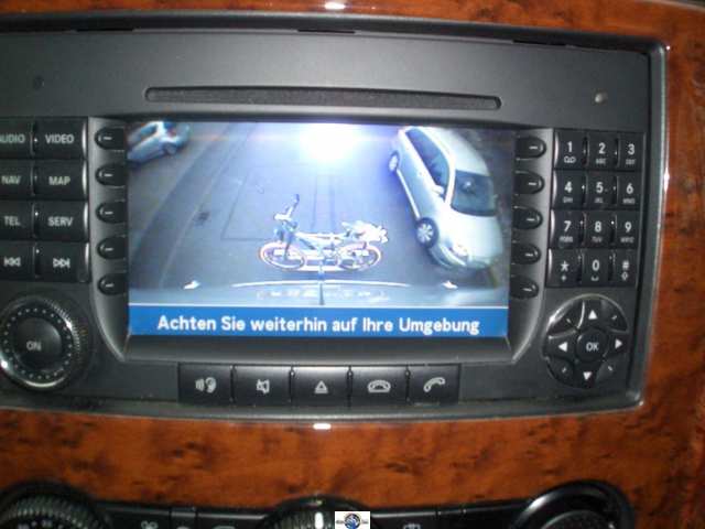

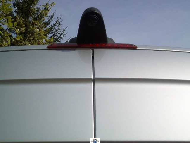

#5 Beitrag von hans » 23. Mär 2012, 01:27
In meiner kann ich das angesprochene eigentlich alles sehen, oder :?:
Ist die Originalkamera von 906-Sprinter-NCV3 mit konvexer Linse !
Grüße H (at ) N S ‹(•¿•)› D E R * M O B I L E * S C H W A B E
