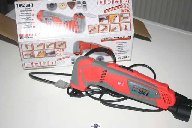

(at ) rolanddo Ich habe das grobe Sika mit dem Gerät auf dem Bild und zwar dem Werkzeug zum entfernen von Fußbodenkleber ( Belag oder Teppichkleber), also dem glatten Messer relativ flach aufgesetzt entfernt. und dann mit Kunststoffspachtel und Radiergummi das Feine noch entfernt. Zum Schluß alles nochmal mit Bremsenreiniger entfettet. Hatte ich von einen Kollegen erfahren. Nicht ein Kratzer und ging ganz gut.
