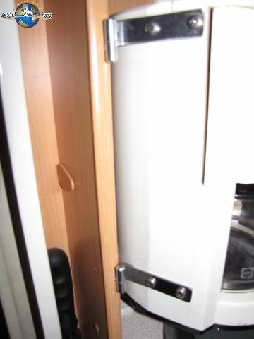

Der neue Platz, mit schon montierter Steckdose und Halterung in der senkrechten Wand.

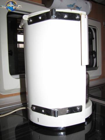

Ich habe mir im Baumarkt eindrehbare Scharniere und Edelstahlbänder geholt. Diese Bänder mit den Scharnieren an der Maschine befestigt und an der senkrechten Wand montiert.
Wenn ich jetzt an die Spüle will, kann ich die Maschine einfach nach links wegschwenken. :wink:
Auch der Zugang von Aussen ist jetzt viel einfacher :wink:
Einfach die Maschine nach links schwenken und ich komme, ohne das Womo betreten zu müssen, an den Kaffee. :lol:

Obwohl ich mich bei näherer Betrachtung frage, was ist mit der Kaffeekanne während der Fahrt. Die wirst Du sicher nach wie vor woanders unterbringen müssen.

super Idee Bernd. In unserem Minimobil steht das Teil auch immer im Weg bzw. wird nach Gebrauch direkt wieder im Schrank verstaut. Da werde ich mir doch gleich mal einen Platz im Womo suchen.
Wie hast du die Halterung denn an der Maschine befestigt?

#7 Beitrag von bfb » 9. Jan 2011, 10:35
@Petra,
Nee, kann drin bleiben. Ich lege lediglich eine kleine Antirutschfolie unter.
Die Maschine hat einen Tropfenverschluß, der mittels einer Feder einen Kegel auf den Deckel der Kanne drückt. Das ist dann so straff, dass die Kanne bomenfest sitzt. :wink:
@Hartmut,
ich habe die Scharniere so angebracht, dass sie sich relativ schwergängig bewegen.
Wenn sich die Maschine an ihrem normalen Platz befindet, ist der Schwerpunkt so gelagert, dass sie sich bei einer Vollbremsung nur noch fester in die Ecke drücken könnte. Da liegt sie aber sowieso an. :lol:

#9 Beitrag von bfb » 9. Jan 2011, 10:47
Hallo Volker,
ich habe ganz oben, am Rand des Wasserbehälters, oberhalb der Überlauföffnung, ein Edelstahlband mittels 3 Edelstahlschrauben befestigt. Daran ist dann auch das Gegenstück des Scharniers befestigt.
Unten an der Maschine das Gleiche etwas oberhalb des Bodendeckels.
Die Idee kam von Martina. :idea: Es müsste etwas sein, dass man wegschwenken könnte :daumen
Ich wollte ürsprünglich eine Halterung montieren, wo die Maschine hinein gestellt wird.
Da diese Maschine jedoch ausschließlich fürs Womo ist, habe ich die Halterung direkt angeschraubt. :think
Die kleinen Scharniere eigen sich sehr gut, da es, wenn die Maschine mal weggestellt wird, nicht zu globig aussieht. drxu5
