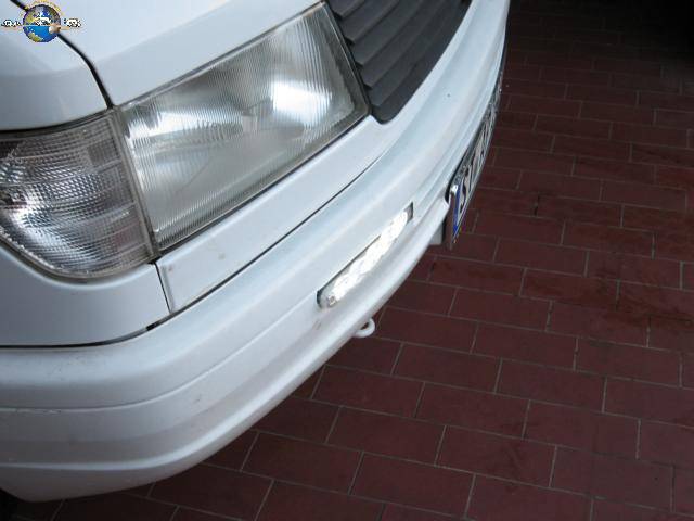

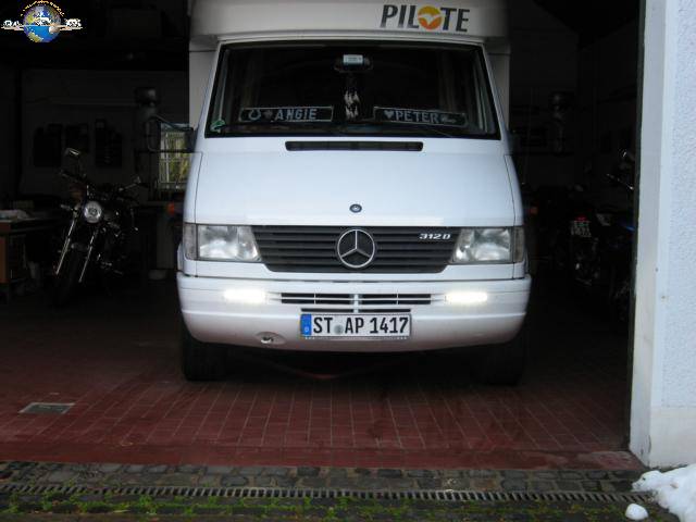

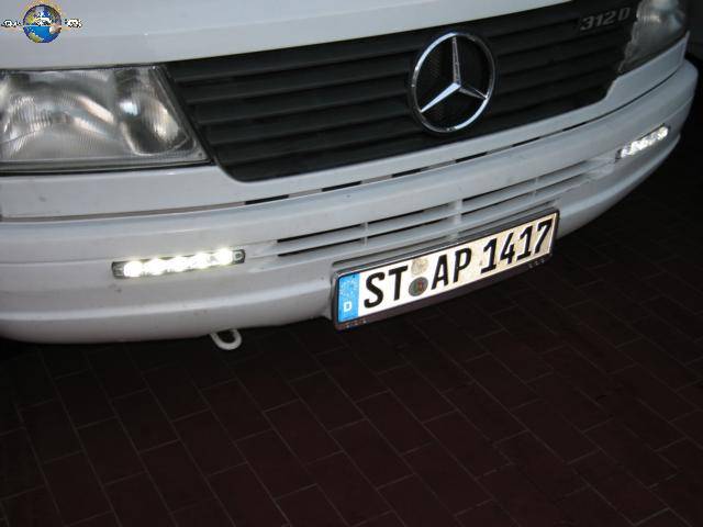

Ja der Aufwand war nicht so groß bisschen Zeit brauch man aber.Den Stoßfänger abschrauben.das geht beim Benz einfach.Kennzeichen runter , da sind zwei 8 mm Schrauben.Dann noch die Deckel ( einer sitzt etwa am Abschlepphacken ) rauspopeln , dahinter sitzen Kunststoffdübel.Dann mit einem Ruck die Stoßstange nach vorn ziehn.Seitlich ist sie nur eingeschoben.Ja dann genau mass nehmen Regelkonform.Dann Zwei löcher gebort von innen nachausen und mit der Stichsäge denn rest rausägen und mit derFeile die feinarbeiten.Verbaut habe diese.
http://www.topauto.com/img/pr_full/un100009-a.jpg
Die verkabelung ist da schon vorgegeben recht simpel.Zündung an TF an Licht an TF aus
So das war es schon

Hallo das war nicht sehr teuer ca.85.- € und die arbeit die muß man sich machen.
also verbaut habe ich diese
http://www.topauto.com/de/detail.pl?id= ... i=2281;fs=
Schau mal ob der Link geht.
