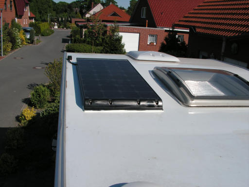

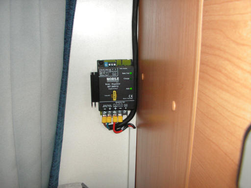

Ich will auch mal unsere Erfahrung dazu geben.
Grundsätzlich würde ich eine Solaranlage sofort wieder bei einem WoMo einbauen lassen. Wir nutzen keine Campingplätze und auch meistens Plätze ohne Strom und am liebsten frei und wenn Stromanschluß nutzen wir ihn fast nie. Vor 2 Jahren haben wir uns eine MT100 von Power Line einbauen lassen. Ein 100 Watt Modul.
Hier der Laderegler dazu, hätte man vielleicht geschickter verbauen können aber so sehe ich immer sofort wann die batterien wieder voll sind.
Wir haben zwei Wohnraumbatterien an Bord jeweils mit 80 A.
Wir schauen öfters TV bis teilweise spät in die Nacht ab und an mal 5 - 6 Stunden. Alles ohne Probleme, selbst bei laufender Heizung und Licht null Problem. Bei Sonnenschein ist die Batterie meisten schon morgens gegen 11 Uhr wieder voll geladen. Wenn es heiter oder etwas bewölkt ist braucht es natürlich länger. Aber meistens gegen Nachmittag sind die Batterien wieder voll. SAT/TV läuft über 12 Voltund Licht über LED. Einen Wechseltrichter haben wir immer dabei um evtl. Handys, Batterien für Foto aufzuladen oder wenn es mal keinen SAT Empfang gibt, schließen wir darüber ein DVB-T Reciver an. Wir sind von Solar wirklich begeistert, gut im Winter wird es nicht reichen aber dann kann man ja mal die Steckdose nutzen
Kosten, das Modul mit Einbau knapp 1000,- Euro
