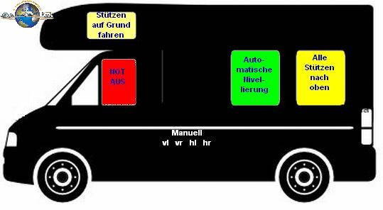

#261 Beitrag von Sammy69 » 8. Okt 2010, 21:19
Hallo Bernd,
ich hab mal ein Bedienpanel gemalt:
Mir ist da eben noch was eingefallen:
Die Anlage müsste eine Nullstellung einlernen können, falls das Null der Maschine nicht das gewünschte Null ist zB etwas mehr nach vorne neigen, damit das Wasser im Bad auch richtig abläuft oder ähnlich....
Andi

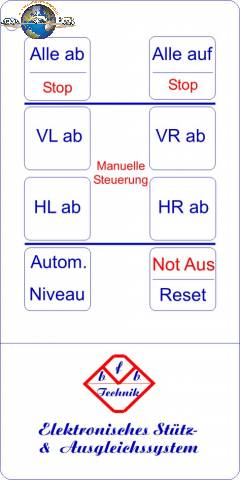

Beiträge: 3822
#262 Beitrag von bfb » 9. Okt 2010, 08:41
So stelle ich mir die neue Funkfernbedienung vor:
Dabei können alle Funktionen über die Fernbedienung gesteuert werden :wink:
Womo nur abstützen= Alle ab / Stop
Womo manuell nivellieren= 1. Alle ab bis Bodenkontakt 2. manuell steuern über VL, VR, HL und HR.
Automatisch nivellieren= Autom. Niveau
Not Aus= selbsterklärend
Automatische Nivellierung zurücksetzen= Reset
Platz verlassen= Alle auf / Stop
Fertisch :D
Auch die automatische Nivellierung wäre dabei über Funk steuerbar :D
Dadurch kann die Elektronik weiterhin im Doppelboden, Staukasten oder Heckgarage verbaut werden und es müssen keine Kabel durch das Womo verlegt werden. :D
Selbstverständlich bleiben an der Elektronikbox die Schalter für eine manuelle Bedienung, bei Ausfall der Funkfernbedienung erhalten, um die Stützen per Schalter bedienen zu können.
Auch über die Sicherheitsschaltung D+, fahren die Stützen beim starten des Motors die Stützen automatisch hoch. :wink:
Beiträge: 3822
#263 Beitrag von bfb » 9. Okt 2010, 09:00
Hallo Andy,
das Bedienpanel wäre gut, aber dann müßte ich es im Womo verbauen, was ich durch den Aufwand der Kabelverlegung vermeiden möchte.
Um eine eventuelle Schieflage des Womos (liegt vorne tiefer als hinten) auszugleichen, kann ich die Steuerung der automatischen Nivellierung so programmieren, dass in der Phase 1 dieser Unterschied schon ausgeglichen wird. :D
