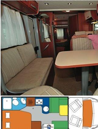

Punktabzug gibt es allerdings für das Rohr im Eingangsbereich und da stellt sich mir die Frage:
warum hat dein Mann das Rohr nicht im Schrank nach oben verlegt und über der Tür in den oberen Schränken über der Sitzbank laufen lassen und hinter der kl. Holzwand hinter dem Beifahrersitz wieder nach unten geführt, oder ließ sich das nicht so machen?
Euer WoMo sieht doch so aus, oder?
Naja, ihr kommt damit so klar und nur das Zählt!
