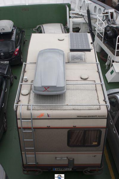

Solaranlage ist fertig
#16 Beitrag von Ulli-et-Tom » 2. Aug 2013, 14:35
ich wollte nur mal eben zeigen, dass unsere Solaranlage nun auch ihren Betrieb aufgenommen hat. Wir haben zunächst nur erst einmal ein Panel mit 100Wp aufgebaut, weil wahrscheinlich reicht die Leistung aus. Wir haben eh nicht so große Stromverbraucher - kein Fernseher etc. Die größten Verbraucher sind das Radio und Netbook-Ladegerät. Wir hätten aber Platz für ein weiteres Panel.
Zu den Kosten:Panel 70€, Regler 30€, Kabel, Dachdurchführung, Aluwinkel, VA Nietmuttern und Schrauben, Sicherungsblock, Sikaflex und Kleinteile etwa 50€ - macht also in etwa 150€. Das kann man doch sicherlich investieren, oder ?
Hier ein paar Bilder:

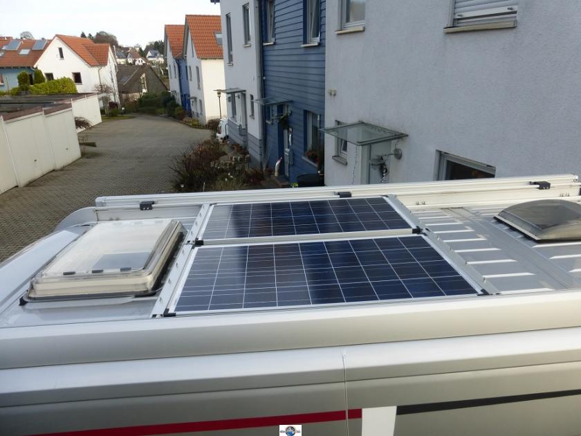

Hatte Weihnachten Urlaub und Langeweile ....
#19 Beitrag von Nordlandfahrer » 26. Jan 2014, 11:41
Ich habe mir eine Anlage für ca 25o,- € (Materialkosten) eingebaut.
Bin damit sehr zu frieden.
Sie lädt die beiden KaWa Akkumulatoren sogar jetzt (mit der jeweiligen korrekten Ladekennlinie),
und es ist hier wirklich kein schönes Wetter.
Du hast keine ausreichende Berechtigung, um die Dateianhänge dieses Beitrags anzusehen.
Zuletzt geändert von Nordlandfahrer am 5. Mär 2014, 11:33, insgesamt 2-mal geändert.
#20 Beitrag von oldpitter » 29. Jan 2014, 16:20
Die Anleitung ist ja sowas von perfekt :daumen
ist für "Bastelwütige" eine echte Hilfe :wink:
Nordlandfahrer
Beiträge: 59
Registriert: 15. Dez 2013, 22:03
Wohnort: Die Stadt zwischen den Ruhrseen
Bastel - Montage Anleitung
#21 Beitrag von Nordlandfahrer » 16. Mär 2014, 09:18
oldpitter hat geschrieben:Die Anleitung ist ja sowas von perfekt :daumen
Danke für die "Blumen",
sehe sie selbst noch ein wenig holprig,
aber wer weiß was er vor hat findet hier evtl. den Hinweis der noch fehlt :idea:
