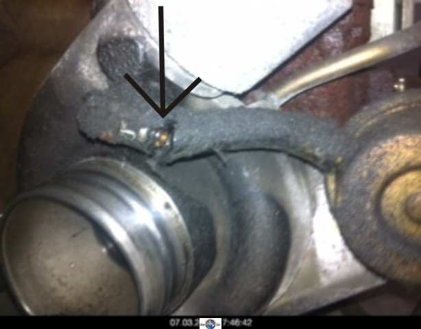

Ich habe da noch mal eine Frage das mit dem Schlauch wahr mir neu ich habe eine Iveco Daliy auch mit dem 2.5 l Motor also den gleichen. Ich habe aber zur Kontrolle ein Ladedruckanzeige eingebaut Kamm mir das dann auch Passieren ??
MFG
André
Einmal Bocklet immer Bocklet
Beiträge: 3823
#23 Beitrag von bfb » 5. Mär 2012, 23:04
andre.bohne hat geschrieben: Ich habe aber zur Kontrolle ein Ladedruckanzeige eingebaut Kamm mir das dann auch Passieren ??
Passieren kann dir das auch :cry:
Wenn du ständig den Ladedruck kontrollierst, wirst du feststellen wenn der Druck höher als normal ansteigt.
Wenn das passiert solltest du umgehend nachsehen.
#24 Beitrag von Ruhrpottrecke » 6. Mär 2012, 08:39
Das macht mir Angst , wo sitzt der Schlauch genau ??? Könnte bei meinem 2,8 Tdi auch passieren , denke ich !!!! Vielleicht mit Foto :D :D

Ruhrpottrecke hat geschrieben:Das macht mir Angst , wo sitzt der Schlauch genau ??? Könnte bei meinem 2,8 Tdi auch passieren , denke ich !!!! Vielleicht mit Foto :D :D
Der Schlauch sitzt direkt am Turbolader und geht von der Druckseite an die Druckdose. Er ist nur ca. 10 cm. lang und ca. 10 mm. stark.
Ich werde morgen mal ein Foto machen und es hier einstellen :wink:

#29 Beitrag von Ruhrpottrecke » 8. Mär 2012, 13:01
ja wäre mal interessant zu sehen und DANKE schonmal

#30 Beitrag von bfb » 9. Mär 2012, 09:07
So, hier jetzt mal ein Foto von dem Schlauch.
Deutlich zu sehen ist der Riss am linken Anschlussstutzen. :cry:
Direkt darunter ist der Eingang vom Luftfilter und hinter dem Pfeil der Ausgang zum Ladeluftkühler.
Im Gehäuse des Turbos baut sich der Ladedruck auf, der dann über den kleinen Schlauch auf die Druckdose des Bypassventils geht. Dessen Gestänge öffnet das Ventil um den Ladedruck auf 0,8 Bar zu begrenzen. Geht der Druck an dem Anschlussstutzen verloren, öffnet das Ventil nicht mehr und der Motor bekommt permanent Überdruck. :cry:
