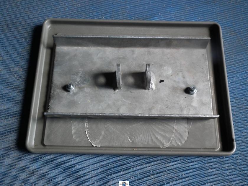

Liebe Forie ich habe mich Anfang des Jahres für elektrische Hubstützen von Bernd entschieden. Mit diesen bin ich auch äußerst zufrieden. Nun mußte ich auf verschiedenen Plätzen feststellen, daß je nach Art des Untergrundes diese Stützen auch einsinken können. Was tun? Bei einem meiner Besuche bei Obelink habe ich mich dann entschieden Unterlagen, die eigentlich für Wohnwagen gedacht sind mitrzunehmen und "leicht" zu verändern.
Die Unterlagen haben normalerweise Halterungen, die ich kurzum abgefräst habe. Die untere Platte der elektrischen Hubstütze habe ich dann aufgeschraubt.

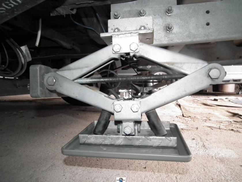

So sieht es hinten aus.

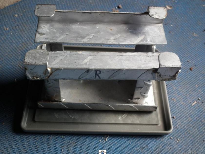

Im vorderen Bereich benötigte ich von Anfang an wegen dem enormen Höhenunterschied Zwischenstücke. Deshalb habe ich die Platten an den Zwischenstücken angeschraubt.
Vielleicht hilft diese Idee dem einen oder anderen. Zu sehen: Beim Ancampen :wink:

Hallo Edgar,
ich hoffe, dass Bernd sich auch noch zu Deinem Konstrukt äussert.
Seine, eher filigranen, Stützen verfügen über eine physikalisch angedachte Auflagefläche.
Glaube ich jedenfalls. Ich habe das System ja auch.
Fest angebrachter, hmmm, Schrott von Obelix dürfte :scratch: bei schrägem Gelände, schlimmer noch
bei Schnee und Glatteis ...
... zu unerwünschten Ergebnissen führen. Nichts für ungut.

Hallo Edgar,
absolut ok, ich weiß aber nicht wie stabil die Teile sind, da für Wohnwagen gedacht, die in der Regel wesentlich weniger Gewicht als Wohnmobile haben.
Wenn im Bereich der aufgefahrenen Stütze genügend Platz vorhanden ist, kann mann das ruhig so machen.
Ich empfehle immer für sehr weichen Untergrund 4 Siebdruckplatten von 25x25 cm einfach unter die Grundplatte unter zu legen.
Wenn deine Platten halten, ok.
Ein Problem sehe ich eigentlich nur bei glattem Untergrund wie Eis und Schnee. Da rutscht Kunststoff sehr schnell, während Metall dort eher anpappt.
